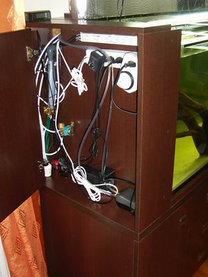

odpływ w szfce
Resize of 12 stery.jpg (27.3 KiB) Przejrzano 10849 razy

Nie boisz się kleju z tej (chyba) taśmy klejącej pod pokrywą?

amorphis pisze:Nie boisz się kleju z tej (chyba) taśmy klejącej pod pokrywą?
Prowizorycznie połapałem kable taśma, by się nie pelętały, a brak czasu ostatnimi czasy, spowodował trwałość prowizorki. A z drugiej strony aż tak lękliwy to ja nie jestem :wink:
