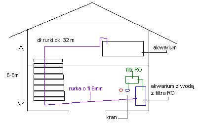

Czy to wypali??
Zaczne od tego ze mieszkam w 2 pietrowym domu i chcialbym ciagnac wode z samego dolu (gdzie znajduje sie akwarium z Woda z filtra RO) na gore za pomoca pompki! (Na gorze znajduje sie akwarium 400l)
Wezyk o srenicy 6mm (jeszcze nie kupilem bo nie wiem czy wypali!!) najgorsze jest to ze tego wezyka bedzie az 32m wiem ze duzo!! ale tyle musze miec wezyka zeby polaczyc dwa akwaria. Nie wiem jaka pompke podlaczyc zeby dala sobie rade (czy wogule da jakas??). Wysokosc od jednego pietra do drugiego jest ok 5-8 metrów(zwykly dom rodzinny).
Chce to zrobic zeby nie biegac z wiaderkiem po schodac podczas podmiany ;]
rurka z dolu na gore.JPG (15.2 KiB) Przejrzano 8563 razy
Post autor: Hypno » 10 sty 2007, 14:10
Rozumiem z treści i rysunku, że wężyk będzie rozwijany na czas pompowania a potem zwijany ponownie. Obawiam się, że zwykłym igieltowym to chyba nie da rady. Tych kilka metrów różnicy wysokości wytworzy całkiem spore ciśnienie i może okazać się, że wężyk nie wytrzyma. Trzeba chyba coś solidniejszego zastosować z jakimś oplotem wzmacniającym. Ale największym problemem będzie tutaj pompa, która będzie potrafiła tłoczyć na taką wysokość, bo z zasysającą pompą od razu możesz dać sobie spokój. Znaczy pompę kupisz bez problemu, ale będzie ona niestety swoje kosztować. Naszykuj się na wydatek około 1000 zł. Przy takim ciśnieniu niebagatelne będzie też już podłaczenie wężyka do pompy. Zwykły zacisk w postaci skręcanej opaski może być już za słaby.

Wiek 22 lata z rodzicami nie bylo by problemu. Tylko z tym pionem bedzie nie wypal. w zeczywistosci akwariu to co jest na gorze jest pokuj obok co na dole (dobrze wyjasnilem??) czyli jak bym zrobil pion to rura wyszla by obok pokoju gdzie znajduje sie filtr RO :cry:
Mam jeszcze inny pomysl bo moj pokuj ma wentylacje z tym pokojem co jest RO Moze by przez to :?: tylko znowu za wysoko :evil:
A moze lepiej bedzie jezeli przeciagne waz ogrodowy z dolu (z kranu) na gore i tam podlocze RO (tylko gdzie zrobic odplyw brudnej wody)
Tylko wszystko bedzie to brzytko wygladac jak bedzie rozciagniety waz.
A jest inny patent na cos takiego. :?: :?:
Post autor: Hypno » 10 sty 2007, 15:41
Są odpowiednie rurki plastikowe do robienia instalacji klejonych. Przy odrobinie sprawności manualnej sam sobie bez problemu poradzisz. Wszystkie elementy, kątowe, trójniki, redukcje itd. są do kupienia w marketach typu Obi. Z tymi pokojami zrozumiałem. Bez większych robót niestety tek łatwo nie rozwiążesz problemu. Najpierw popatrz na dostępne pompy i ich ceny, wtedy zdecydujesz, jaką i dopasujesz przyłącza itd. Zwracaj uwagę nie tylko na wysokość podnoszenia, ale również czy są zasilane 1o czy 3y fazowo, oraz czy nie muszą być podczas pracy w 100% zanurzone i ewentualnie ile pozostawiają wody na dnie zbiornika. Żeby się nie okazało, że pompa ma wysokość 25 cm musi być non stop pod wodą, czyli będzie zawsze zostawiała 1/2 wody w zbiorniku gromadzącym RO albo inaczej spali się z przegrzania.

I jeszcze jedno wężyk o fi 6mm to pomyłka, przez coś takiego pompował byś 150l pewnie ze 4 godziny. Jeżeli już to co najmniej fi 16/2 (2mm grubość ścianki).
