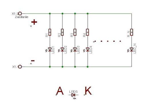

Mam taką prośbę :)
Czy mógłby ktoś z znających się na temacie, bądź tych którzy wykonali oświetlenie LED pod Skalara, stawić tu mały schemat z któtkim opisem jak to zrobić w stylu Adama Słodowego, co kupić jakie ledy, jakie rezystory i jak to połączyć, bo troszkę się na tym nie znam.
Lutować umiem i kumaty też jestem także cosik takiego bym sobie klecił i myślę że nie tylko ja.
Pozdrawiam i z góry dziękuję.
Post autor: stanpiter » 21 sty 2008, 18:37
A proszę

Dodam cytat z strony Skalara:
Wyjście oświetlenia nocnego jest wyjściem niskonapięciowym 12VDC. Do wyjścia można podłączyć maksymalnie do 18 diód LED (20mA na LED). Diody należy łączyć równolegle, każda powinna być połączona szeregowo z rezystorem ograniczającym prąd. Rezystor dla napięcia 12V i prądzie 20mA powinien mieć wartość 470 Ohm.

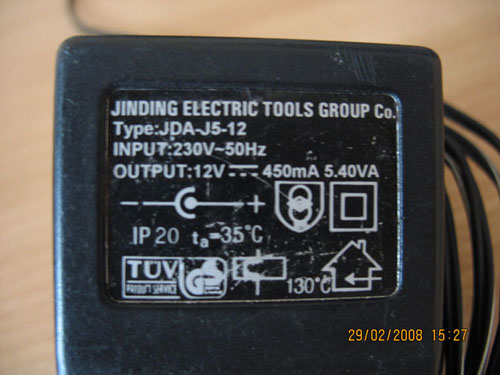

Post autor: jkkk3 » 29 lut 2008, 12:42
Witam
Posiadam w domu zasilacz 12V, 450 mA
Chciałbym go wykorzystać do zasilania diód led(ośw. nocne).
Akwa długości 100cm
Ile dać diód żeby w miarę podswietlało?
Jakie zastosować oporniki żeby nie spalić diód przy podłączeniu równoległym

Post autor: Amorphis » 29 lut 2008, 20:59
Oporniki 470 Ohm przy założeniu, że łączysz równolegle. Jeśli szeregowo, to 3 (z malutkim oporem) lub 4 diody jedna za drugą, ale jak jedna padnie, to wszystkie nie świecą.
Zakładając, że ten zasilacz daje z siebie wszystko wg naklejki to około 20 diod standardowych (20mA) do niego możesz podłączyć, ale efekt zależy od Ciebie, może wystarczy jedna, może trzy, może 20 będzie za mało.

Post autor: jkkk3 » 02 mar 2008, 12:30
dzięki
Jest to zasilacz od ładowarki do wiertarki ręcznej

Post autor: stanpiter » 09 paź 2008, 16:54
Witaj
Wyjście w skalarku jest na 12V, a wtyczki mogą być jakie sobie ktoś wymyślił. Ważne jest jednak to byś podłączył to tak jak jest na rysunku, czyli przez odpowiedni rezystor, w przeciwnym razie diody po prostu się spalą. Jest coś jeszcze musisz patrzeć gdzie jest plus a gdzie minus, ot cała filozofia :wink:
Aaa, zabocyłem :wink: rezystor przy 12V powinien mieć wartość 470 Ohm
