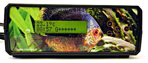

A może coś takiego?;)
Jurek
Posty: 35
Rejestracja: 18 gru 2004, 15:03
Post autor: Jurek » 02 paź 2005, 06:17
Post autor: Hypno » 02 paź 2005, 12:29
Hmmm :-) Jak widać nie tylko ja mam takie pomysły, nawet inni byli szybsi... Cóż popatrzę na funkcje Skalara i postaram się zrobić coś lepiej i więcej. Mi nie chodzi tylko o posiadanie takiego programatora ale również o rozgryzienie programowania jednoukładowców, tak więc nadal nie rezygnuję ze swojego wyzwania :-)
Post autor: Hypno » 02 paź 2005, 12:31
A swoją drogą można było wybrać ładniejszego "placka" na obudowę .....
