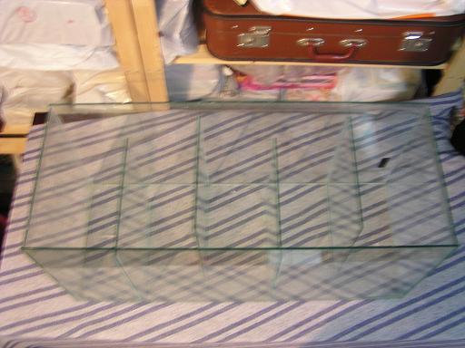

Proszę bardzo poniżej zamiszczam zdjęcia:
Jak widac mam wklejonych 4 ścianki co dzieli mi sump-a na 5 części.
I komora od prawej to filtracja wstępna mechaniczna - wypełnienie gabką i watą syntetyczną, II, III, IV komora jest wypełniona w całości ceramiką a V komora to miejsce na grzałki, odpływy wody do kanalizacji i do pompy.

Cha , na zdjęciu 0006.jpg widzę przygotowaną "tratwe" i spakowaną walizkę :D
Więc jestes przygotowany na to ,że można "odpłynąć" .
Przezorny zawsze ubezpieczony ;-).
PS. pomysł b.dobry i pewnie baardzo efektywny.
