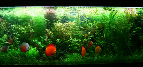

Post autor: Bogdan » 07 mar 2008, 17:59
Nie bardzo rozumiem dlaczego uparłeś się na temp. 30 stopni.
Dyskowce doskonale sobie radzą w 28 i roślinki jak widać na dołączonym obrazku też.
