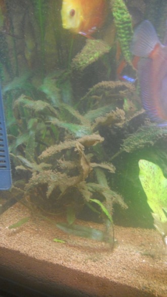

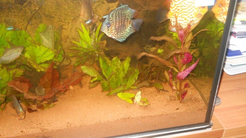

Dla lepszego zobrazowania problemu, załączam zdjęcia.
Wymiany wody zrobiłem 2 x 30%. Niestety nie mogę tego na razie robić częściej niż dwa razy w tygodniu, pracuję w delegacji.
MAcie jakis pomysl jak to pokonać???

Re: Plaga Glonów!!!! Pomocy
PEWNIE> Nauczyć się z tym żyć, i to wcale nie jest żart.
Jężeli masz w obiegu UV to praca non stop, trochę CO2 Kwaśna woda (max6,5), obrywanie mocno zaatakowanych liści trochę ograniczy rozrost krasnorostów.
Dobry efekt przynosi zamoczenie roślin na 8-10 minut w roztworze kwasku cytrynowego-co 2 tygodnie (1,5 łyżeczki do herbaty na 1 litr wody). Wszystko razem do kupy trochę pomoże-żadne podmiany wody nie zlikwidują krasnorosta. Miliony zarodników unoszą się w toni na szybach w filtrze itd itp.
Po pierwsze masz za słabą filtrację , dodaj dobrą turbinę z dużą gąbką albo drugi kubeł.
U mnie pomogło usunięcie wszystkich mocno zasyfionych liści , duża podmiana wody i codzienne stosowanie EasyCarbo.
Zwiększony ruch wody pomaga wzrostowi krasnorostów. Easycarbo węgiel w płynie tylko wspomaga wzrost roślin a nie niszczy glonów. Podając węgiel należy podawać i micro + potas.
W tym akwarium jest za dużo materii organicznej i nawozowej czego efektem są krasnorosty.
Tego należy się najpierw pozbyć , karmiąc codziennie + kupy + małe akwarium + złe nawożenie = Twoje akwarium . jak to pojmiesz to zrozumiesz że innego rozwiązania a Twoim wypadku nie ma jak tylko wyczyszczenie zbiornika + podmiany wody.
Jak Ci się to uda innym sposobem zrobić to daj znać ,jest sposób podmiana wody i ph tak ze stałe 4 i problem zniknie
)) Neony,dyski to zniosą spokojnie ale gurami,bocje czy kirysy już nie.
