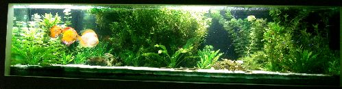

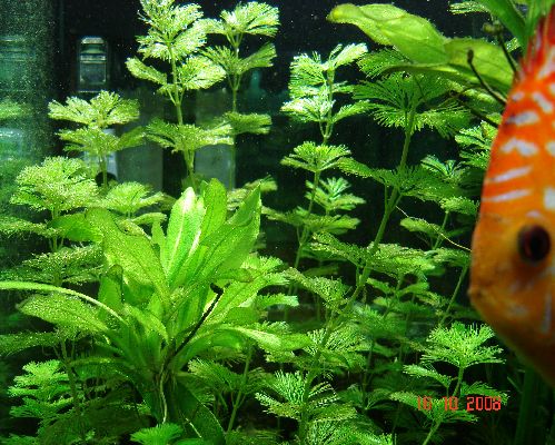

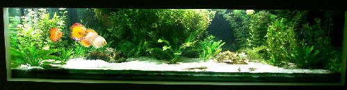

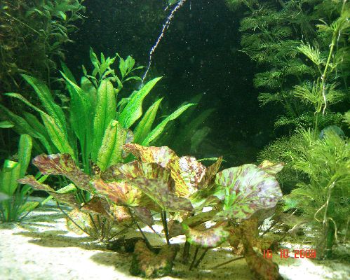

Post autor: IreneuszKaczor » 17 paź 2008, 21:41

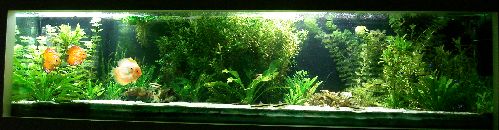

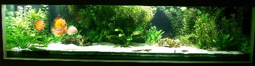

Na dzień dzisiejszy wygląda to tak:

Post autor: IreneuszKaczor » 17 paź 2008, 21:43
