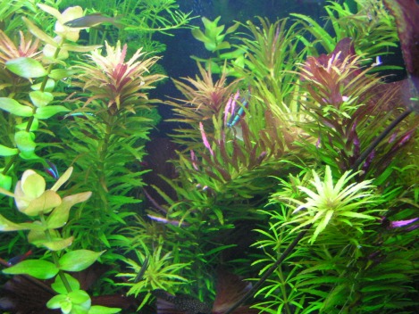

Paweł, wybacz moją uwagę, ale masz z profilu czytając 37 lat, i albo nie czytasz co piszemy, albo nie rozumiesz co piszemy... To, że kolega ma magazyn i setki używanych świetlówek jest Tobie do niczego nie potrzebne.... Dla akwa roślinnego poza długością fali świetlnej, jaką emitują świetlówki, ważne jest jak długo one już świecą!!!! Pamiętaj, że świetlówki się zużywają wraz z ich czasem emisji światła, znaczy to, że aby świetlówka była ciągle wydajna na podobnym poziomie ilości dostarczanego światła roślinom musi być zmieniana co 1-1,5 roku, na forach o akwariach roślinnych zobaczysz, że oni wymieniają świetlówki co 8-10 miesięcy, bo dla typowego holendra roczna świecącą rura jest do wyrzucenia!!!
Więc jeśli dążysz do osiągnięcia sukcesu z akwa typowo roślinnym o jakim się tutaj rozpisujesz to:
1. ilość rur jaką zakupiłeś jest za mała!!!
2. używane świetlówki kolega może sobie..... wsadzić... w lampy....

a to zdjęcia z mojego roślinnego na świetlówkach T5, 3x54W w akwa 240L (120x40x50cm) po wielkiej przycince, którą robię co tydzień, bez nawozów, tylko CO2 ale światło gra tutaj wielką rolę....
