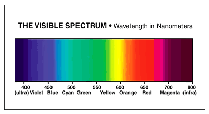

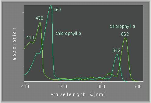

No i co Wy znowu z tymi lumenami? Amerykanie przeliczyli to w lumenach, jednak mieli na myśli określony typ diod o określonym widmie. Jak pisałem wcześniej lumen jest bezużyteczną jednostką jeżeli chodzi o rośliny. Lumeny są mierzone w widmie zielonym zupełnie bezużytecznym dla roślin, dlatego ironicznie może się okazać, że dioda o tej samej mocy mająca mniej lumenów jest lepsza bo emituje więcej światła w widmach czerwonym i niebieskim, czyli widmach ważnych dla fotosyntezy. Z drugiej strony nie można wyciągać pochopnie wniosku, że im mniej lumenów tym lepiej, najużyteczniejszy jest w tym wypadku wykres widma określonego źródła światła, albo po prostu eksperymentowanie.
Producenci lampy Solaris http://poshreef.com/Solaris_LED.html użyli w swoim produkcie w większości diod niebieskich, gdyż jest to widmo o wysokim PAR jednak o niskiej jasności dla ludzkiego oka (mało lumenów), diody białe zostały tam umieszczone, aby widmo światła wyglądało bardziej naturalnie dla ludzkiego wzroku. Lampa ta daje PAR jak 400 watowa lampa HQI i zużywa 40% mniej energii. Jednak gdyby zmierzyć lumeny w porównaniu do HQI to zapewne wyglądało by to nędznie.
Moze dla wizualizacji kilka wykresów:
Wykresy pochodzą z posta o wpływie światła na fotosyntezę http://www.aquaticplantcentral.com/foru ... hesis.html
Edit: Jak widać z wykresów, człowiek jest prawie ślepy w widmach najbardziej efektywnych dla fotosyntezy.
spektrum swiatla
widma użyteczne dla fotosyntezy
czulosc ludzkiego oka w okreslonych widmach
