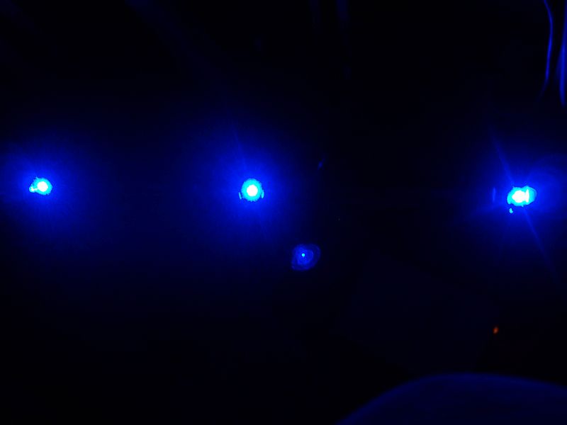

- stanpiter
- Posty: 3299
Re: Oswietlenie żarówkami LED
Kilka fotek światełek
- P4299899.jpg (38.12 KiB) Przejrzano 10524 razy
- P4299901.jpg (27.9 KiB) Przejrzano 10524 razy
- P4299903.jpg (33.52 KiB) Przejrzano 10524 razy
- stanpiter
- Posty: 3299
- P4299902.jpg (30.03 KiB) Przejrzano 10523 razy
- P4299900.jpg (32.71 KiB) Przejrzano 10523 razy
