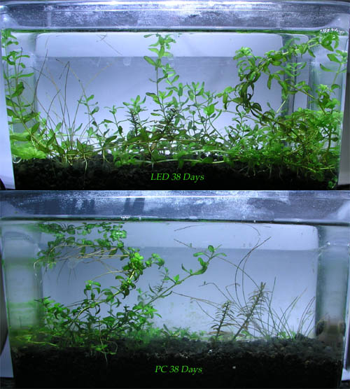

Edit: Aby porównać efektywność 1W z LED i 1W ze świetlówki członek forum aquaticplantcentral przeprowadził doświadczenie zakładając dwa takie same zbiorniki testowe i utrzymując takie same reżimy nawożenia. Pierwszy zbiornik oświetlony przez 7LEDx1W, drugi świetlówka 1x7W. Pomimo, że strumień świetlny z wata dla świetlówki jest większy, to przyrosty były większe dla oświetlenia LED. Link do przebiegu doświadczenia: http://www.aquaticplantcentral.com/foru ... stars.html
- LED vs. świetlówka
- 38_days.jpg (75.96 KiB) Przejrzano 9108 razy
