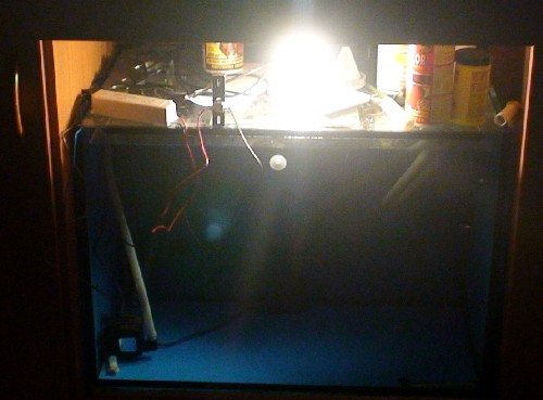

A tak dla porównania:
Moim zdaniem nawet pracująca na pół gwizdka dioda jest "bardziej biała" od świetlówki. A zgodnie z charakterystyką wraz ze wzrostem natężenia prądu rośnie także temperatura barwowa. Przy takim prądzie jest pewnie mniej niż 5000K Przy znamionowym powinno być w granicach 7500K więc jest o co walczyć.
- Zdjęcie ze świetlówką energooszczędną 5W Philips
- 5WPhilips.jpg (36.49 KiB) Przejrzano 7780 razy
- Ta sama świetlówka i po lewej LED 30W pracujący na pół gwizdka czyli przy prądzie 700mA.
- 0W-LED.jpg (31.57 KiB) Przejrzano 7780 razy
