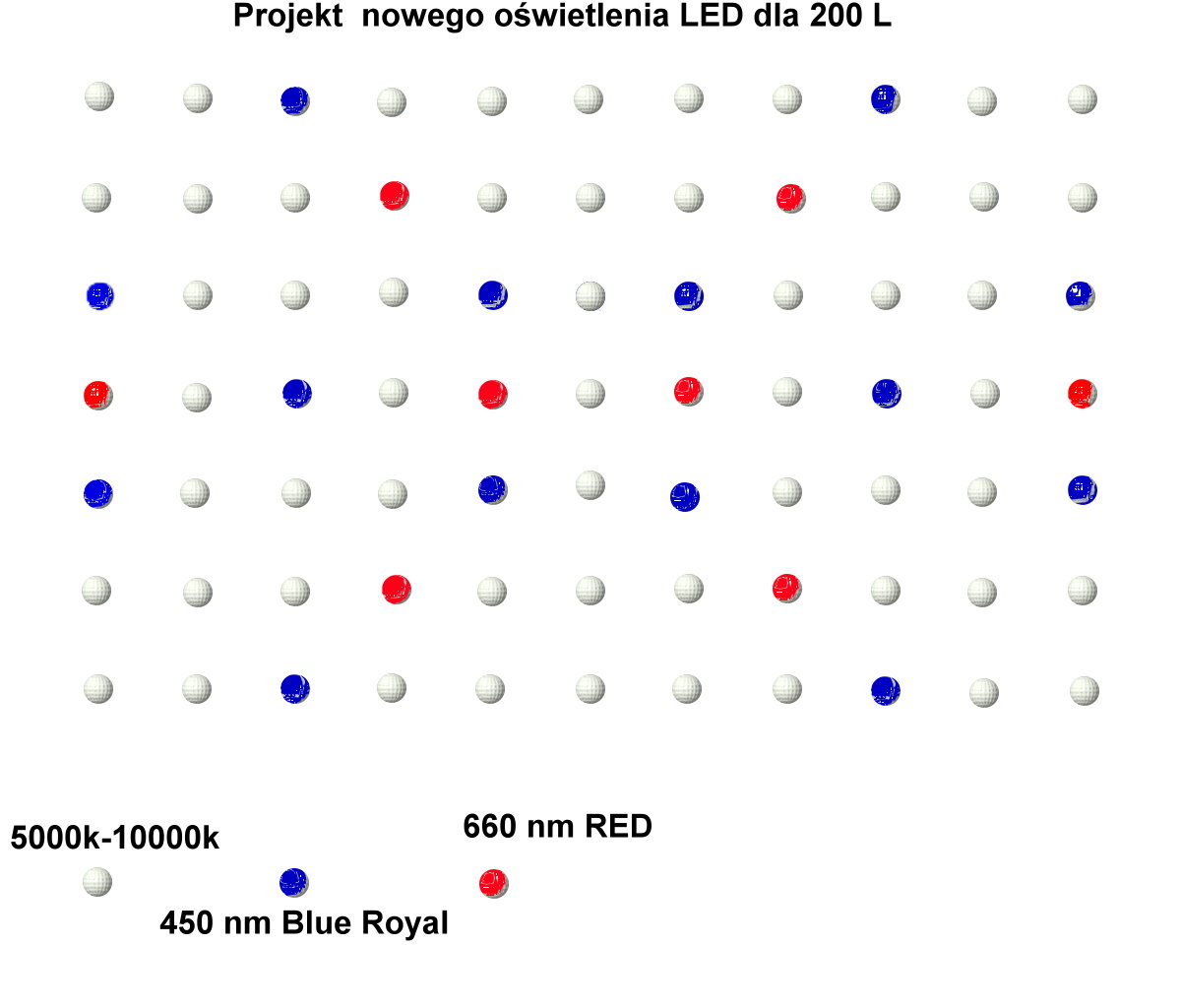

Żeby czasu nie tracić mniej więcej będę robił panel mix led wymiar panelu 98 cm x 30 cm. Diody 1 wat kąt świecenia 110-120 stopni pierwsze dwa rzędy z soczewkami do 90 stopni.
- Projekt led 200 l.jpg (86.41 KiB) Przejrzano 8270 razy

jakie diody bedziesz zamawiał ?
- Posty: 1887
- Lokalizacja: Trzebinia
Re: Oswietlenie żarówkami LED
Mniej więcej takie jak w opisie. Waham się po między diodami SEOUL a CREE.
Seoul 4000 do 10000 k Cree 5000-10000 k.

Kawał dobrej roboty.TURYSTA pisze:Żeby czasu nie tracić mniej więcej będę robił panel mix led wymiar panelu 98 cm x 30 cm. Diody 1 wat kąt świecenia 110-120 stopni pierwsze dwa rzędy z soczewkami do 90 stopni.
Myślę że jest już pora aby wszystkie sprawdzone rozwiązania umieścić w oddzielnym wątku tak by temat był czytelny i przystępny dla każdego.

Mariusz - Ja bym dał 2x więcej czerwonej chyba. Do tego koniecznie regulacja CT na PWM i będzie można na bieżąco kolorek regulować. Przepraszam że się nie udzielam, ale przyszły moje lampy - niestety tylko "słone" i muszę w nich elektronikę pomontować - sami wiecie
Czekam wciąż na 4 sztuki panelu "słodkiego", jak tylko przyjdą pokażę jak to świci

Ja jednak obstaje przy tej ilości czerwonego światła. 660 nm będzie jako uzupełnienie. Diody same w sobie barwy 5000-10000 już mają troszkę czerwieni. Doszedłem do wniosku aby nie przesadzić z czerwonym.Jak widzisz są to pasma czerwone raczej nie możliwe do wykrycia przez ludzkie oko.
Leszku mam do Ciebie fajną nowinę- Zasilanie i sterowanie do tego panelu będziesz musiał Ty zmajstrować.
