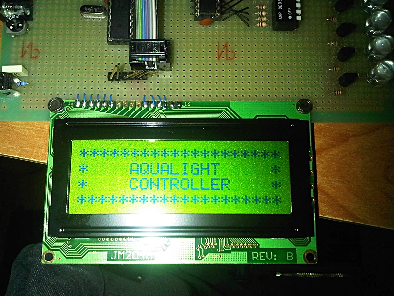

Pierwsze próby przeszły pomyślnie jest świt, jest zmierzch jest pięknie, mimo że to prototyp na uniwersalce.
Czas zrobić konkretny laminat.
Mam jeszcze coś w zanadrzu, ale otem potem :wink:
Re: Oswietlenie żarówkami LED
Post autor: stanpiter » 22 mar 2013, 18:03
Takie małe sterowanko, jeszcze w trakcie rozwoju (zapowiada się świetnie :D )

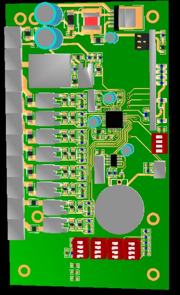

Ostatnie foto, a raczej rysunek płytki jaki ma powstać.

stanpiter pisze: Ostatnie foto, a raczej rysunek płytki jaki ma powstać.
To płytka CD czy DVD ? :mrgreen:
