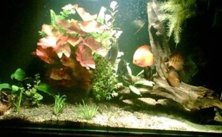

po przerobieniu świeciło tak ...
Z żalem informuję, że nie mam żadnych fotek z czasów roślinek. Chciałem pokazać jak dawały sobie przy moim przerabianym daszku radę świetlówki i jak reagowały na to roślinki. Na niewielkie pocieszenie fotka z okresu gdzie zachowałem sobie jednego kwiatka, ale jeszcze przy świetlówkowym oświetleniu. Jak widać efekt był możliwy ... pozdrawiam
