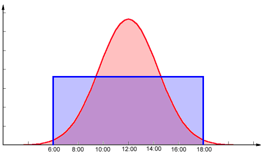

Nasowa sie z kolei nastepne pytanie - czy rosliny potrzebuja swiatlo "intensywne" czy "dlugie", ponizszy wykres pokazuje nam intensywnosc i czas oswietlenia w akwarium ( niebieska linia) i w naturze (czerwona linia). Jest to naturalnie (natura) optymalne oswietlenie bo np w czasie zachmurzenia czy w zarosnietym lesie intensywnosc swiatla spada gwaltownie i pozostaje tylko ew. dlugosc naswietlania

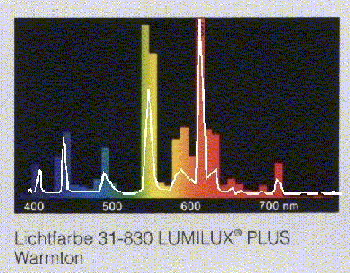

- oswietlenie.gif (8.72 KiB) Przejrzano 6152 razy

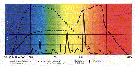

Dla porownania spektrum swietlne "Dennerle" (zrodlo http://www.dennerle.de )
- Trocal.gif (48.31 KiB) Przejrzano 6143 razy
- eugen
- Posty: 320
mimo iz grafiki sa nie najlepszej jakosci dla nas wazna jest tylko linia ciagla a wlasciwie to po nia (jezeli sie myle prosze sprostowac)
