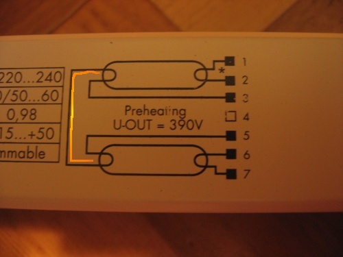

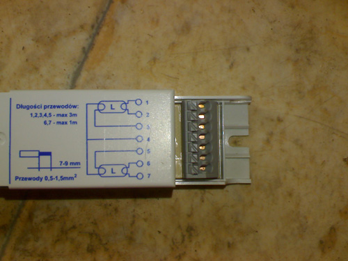

Czy mógłby mi ktoś wytłumaczyć jak dwuletniemu dziecku (czyli ten kabelek w tą dziurkę, a ten w tamtą) jak to coś podłączyć z kablami od świetlówek i czy możliwe jest podłączenie dwóch takich stateczników pod jeden włącznik?
A schemat wygląda tak:

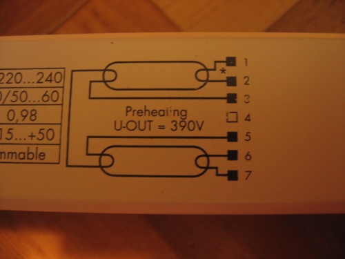

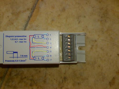

Przecież wszystko narysowane. L- to świetlówki, numerki od 1 do 7 to kolejno oznaczenia tych " dziurek" na kabelki do wtykania które masz zaraz obok :D Nic nie trzeba kombinować tylko wykonać obwód identyczny jak na rysunku. Podłączenie 2 stateczników pod jeden włącznik jest możliwe o ile dobrze się rozumiemy. Jakby coś to pytaj.

OK, a w 4 co wkładamy? Dwa kabelki (tylko bez głupich skojarzeń :D )?
Michcio
Posty: 578
Post autor: Michcio » 08 paź 2007, 21:15
Mirek w 4 wkładamy kabel który łączymy z kabelkiem łączącym dwa bolce świetlówek.
Kable pokolorowałem ci. L to świetlówka z każdej strony są 2 bolce, musisz odpowiednie bolce połączyć kablami w przedstawiony sposób. Tylko się nie pomyl bo możesz w stracić świetlówki

Post autor: mirek-gniezno » 08 paź 2007, 21:20
I o to mi chodziło!
Wielkie dzięki!!!
