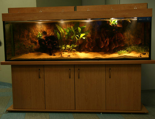

Post autor: Bogdan » 14 paź 2007, 20:12
Jeszcze raz wracam do halogenów w Rzeszowie.
Jak widać nie zawsze świeciły jednakowo :D

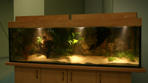

Post autor: Hypno » 14 paź 2007, 20:17
Nie wiem jak Ty to Boguś zrobiłeś, ale zrobiłeś zdjęcie bez ryb mimo iż w zbiorniku była ich na prawdę spora bandz ;-) Ot majster....
Post autor: Bogdan » 14 paź 2007, 20:22
To zasługa halogenków.
Musisz troszkę wytężyć wzrok :D
