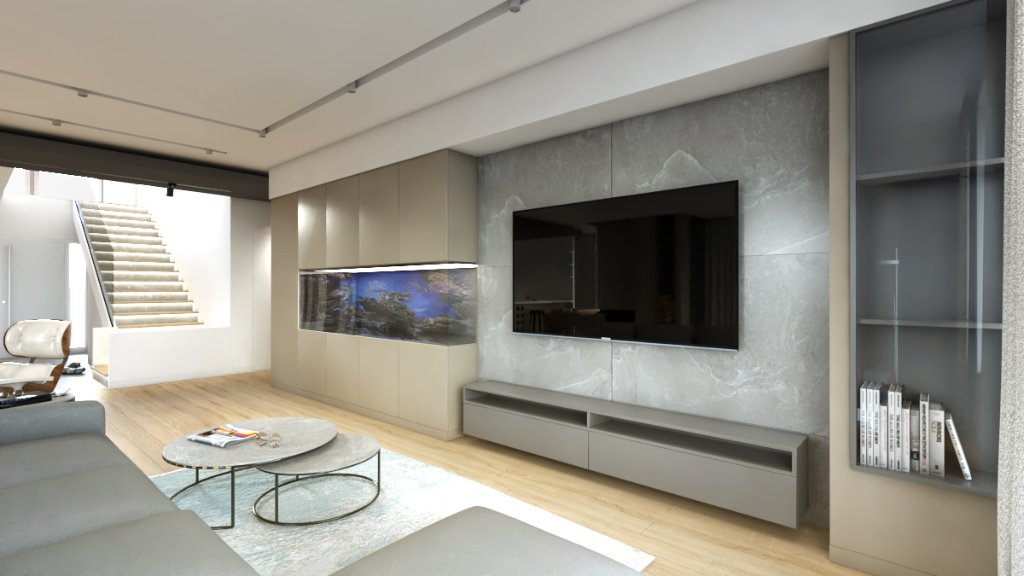

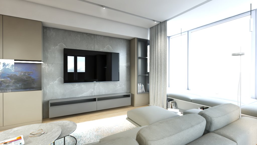

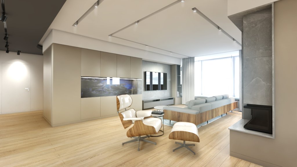

Hej,
To mój pierwszy post na tym forum więc miło mi was wszystkich powitać.
Od kilku lat interesuję sie akwarystyką i posiadałem kilka zbiorników. Do tej pory moje największe akwarium to 240l. Zawsze marzyłem o akwarium z Paletkami, ale nigdy nie miałem możliwości na postawienie tak dużego zbiornika. Teraz jestem na etapie budowy domu. W chwili obecnej to stan surowy zamknięty. Planując budowę postanowiłem spełnić marzenie i przeznaczyć miejsce na duże akwarium dla Dysków. W domu jest zaplanowane miejsce na akwarium. Akwarium będzie robione na wymiar i będzie wymiarów długość 240cm szerokość 80cm co do wysokości to jeszcze się zastanawiam i liczę tutaj na waszą poradę. Jaka wysokość będzie odpowiednia dla takiego akwarium dla dysków?
Dodatkowo za akwarium zaplanowane jest małe pomieszczenie techniczne, gdzie będzie można pochować cały osprzęt itd. W związku z tym prosiłbym o rady co i gdzie warto doprowadzić, jakie instalacje, średnice itd.
Za wszystkie porady z góry dziekuję.

Panie i Panowie, czy ktoś z was ma podobne akwarium i mógłby podzielić się doświadczeniem?
- Jakie zabezpieczenia prądowe zastosować?
- Gdzie najlepiej doprowadzić wodę?
- Na jakie inne kwestie zwrócić uwagę?
- Jaką wysokość akwarum zastosować przy takich wymiarach?

Re: Projekt Akwarium
Ja mam u siebie w domu podobny projekt. Zbiornik 250/80/70
Szerokosc akwarium praktycznie uniemożliwia wykonanie jakichkolwiek czynności w zbiorniku. Podobnie jest z wysokością, nie sięgniesz dna. Chociaż przy takich gabarytach zbiornika ciężko o inne wymiary.
WYSOKOŚĆ 70cm jest moim zdaniem optymalna. Przy wyższym zbiorniku koszt idzie o połowę do góry, bo zbiornik będzie musiał być wykonany z szyby 15mm
Musisz zaplanować jaka będzie filtracja, przelot wody w jedną i drugą stronę, dopływ świeżej wody i odpływ do kanalizacji. Wszystko to można sprawnie ogarnąć od strony pomieszczenia technicznego.
- romek510
- Posty: 3
- Rejestracja: 30 lis 2018, 08:23
- Imie i Nazwisko: Roman Rosiak
- Miejsce zamieszkania/miasto/: Łódź
Dzięki za odpowiedź. Planuje zrobić sumpa pod akwarium. Właśnie zastanawiam się jak to będzie z dostępem do akwarium. Planuje dostęp zarówno od salonu jak i od strony pomieszczenia technicznego. Teoretycznie przy szerokości 80 cm powinienem wszędzie sięgnąć, ale to tylko teoria w praktyce może być rożnie. Kanalizacja i woda bedą doprowadzone. Zastanawiam się gdzie najlepiej je ulokować? Na pewno będzie jedna kratka odpływowa w podłodze. Zastanawiam się też na zrobieniem jakichś odpływów w ścianie. I tutaj się zastanawiam na jakiej wysokości je ulokować.krisaczek pisze: ↑10 mar 2021, 22:58Ja mam u siebie w domu podobny projekt. Zbiornik 250/80/70
