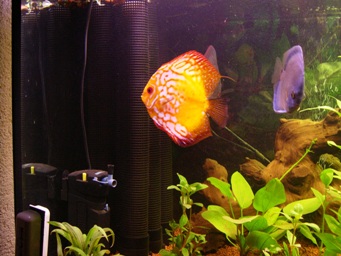

Chcialbym tutaj przedstawic kupiony przezemnie w Duisburgu wewnetrzny filtr biologiczny firmy Maximal. Kazdy kto umie po niemiecku lub chce sobie dokladniej obejzec ten filtr moze to zrobic na stronie www.maximal.de
Co takiego specjalnego jest w tym filtrze??
1) prosta budowa umozliwiajaca w ciagu paru minut zlozenie filtra
2) praktycznie nieograniczona mozliwosc jego rozszerzania przez dodawanie kolejnych modulow (na zasadzie klockow "lego")
3) niewspolmiernie niskie zurzycie energii elektrycznej poniewaz napedzany jest zwykla pompka powietrzna i 5W pompka starcza do 1000l akwarim. Niezapominajmy, ze Filtr jest urzadzeniem pracujacym 24godz/ dobe.
4) OGROMNA powierzchnia filtracyjna, powolny przeplyw wody oraz bardzo natleniona woda w akwarium.
ponizej przedstawiam zdjecie "calego systemu"

Filtr ten "napedzany jest postka powietrzna ktora znajdujac sie w specjalnej ""rurce" tak jak w filtrach "gabkowych" wypycha mocno natleniona wode do akwarium
eugen
Posty: 320
Lokalizacja: Mühlheim am Main
Post autor: eugen » 18 gru 2004, 23:27
Filtr ten sklada sie z pojedynczych "pojemnikow " ktore skladaja sie z 2 warstw -> sztywna plastikowa siatka twozaca "szkielet" i wew. spejalna "wata" takze okragla , takze stozek jest w srodku pusty , tam sypiemy np "syporax"
eugen
Posty: 320
Post autor: eugen » 18 gru 2004, 23:28
Tak wiec kostka napowietrzajaca wypycha wode ktora przeplywajac powoli przez stozki filtracyjne oczyszcza sie "biologicznie" . Nawet jezeli z filtra wyplywa duzo wody to pow. ktora ta woda jest tak duza ze bakterie nitrifikacyjne maja duzo czasu aby "popracowac"
Podaje jeszczw strone na ktorej mozecie zobaczyc z czego jest ten filter zbudowany
http://www.maximal.de/zubehoer.htm
"rozruch" biologiczny ok 4 tyg.
cena zalezna od ilosci "stozkow" do 700 l akwa ok 170 euro bez przesylki
Jezeli sa jakies pytania -> jestem do uslug.
eugen
eugen
Posty: 320
Post autor: eugen » 18 gru 2004, 23:29
Gabaryty za zalezne od wysokosci i pojemnosci akwarium.
Ja mam 6 "stozkow"+ wylotowy.
1 "stozek" to ok 5x5 cm a wys. w zaleznosci od akwarium np. u mnie np wys akwarium 60 cm -> wys stozkow 57 cm czyli na podlozu powiezcnia ok 20x 10 cm (dane ew. zmienie po powrocie do domu)

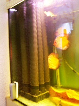

Tak wiec pierwsze sprawozdanie ,
Filtr po okolo 1 tygodniu pracy "obrusl w jakies badziewie ,
zdjecie nie najlepszej jakosci ale ... tylko takie mam
eugen
Posty: 320
Post autor: eugen » 18 gru 2004, 23:31
po nastepnych 2 sam sie wyczyscil i wyglada jak nowy, stalo sie dokladnie jak opowiadal sprzedawca -> obrosnie bo wszystko sciaga a po ok 4 tygodniach zacznie byc aktywny biologicznie i bedzie wygladal jak nowy
eugen
