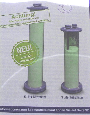

Nitrat NO2 jest produktem koncowym silnie trujacymdla ryb.Przy wysokich stezeniach prowadzi do nadmiernego rozwoju glonöw jak i zatrzymania wzrostu ryb. Dlatego pomiary NO2 powinny zawsze w miare mozliwosci wynosic Omg/l.
Dlatego zalecamy wysokiej jakosci filtry zywicowe i azotanowe wroznych wielkosciach dla akwarii morskich jaki i slodkowodnych. Zywice-azotanowe sa to male "plastikowe" czesci posiadajace na swojej powierzchni "REAKTIVE GRUPEN",ktore sprawiaja ze azotany,ktore elektrycznie dodatnie naladowane beda z wody pochloniete.
To funkcjonuje tylko z Nitrat-lon(azotan-lon).
Wielkoscladunku i molekulu musi idealnie pasowac do nieaktywnej grupy(reaktive grupen).
Azotany beda"uwiezione" i przeciw innym molekulom,ktöre przed tym ta grupe posiadal bedzie wymieniony. Dlatego zywice moja tylko ograniczonapochlanialnosc.
Zywice azotanowe moga byc szybko zregenerowane.
Na 1litr zywicy - 300g soli kuchennej i w 3 l wody rozcieczyc.
Do tak przyzadzona solanka przeplukujemy filtr (1godz. czas plukania).
W koncowym efekcie jeszcze przeplukujemy 4-6l czystej wody.
Przy wszystkich tego typu filtrach jest dodatkowo zalecany filtr mechaniczny.W normalnych warunkach szybkosc przeplywu nie moze przekraczac 3krotnej pojemnosci tegoz filtra. W przeciwnym przypadku "Kunstoffmatrix""serce filtra" moze byc ze wzgledu na wysokie cisnienie uszkodzone.
Filtry te powinny byc w ciaglym urzyciu. Fitry zywica sa w stanie pochlonac 30g (30.000mg) azotanu.Fitry te zywice powinny byc przetrzymywane zawsze w wilgotnym miejscu.
1l filter na stabilnej PVC obudowie ph neutralnej
pochloniecie nitratu 30g
waga 1,4 kg
2l filter PVC obudowa ph neutralne
pochloniecie 90g
waga 4kg
5l filter PVC obudowa ph neutralne
pochloniecie 150g
waga 5kg
UWAGA: wszystkie filtry przed urzyciem musza byc poddane regeneracji solnej!!!!!
