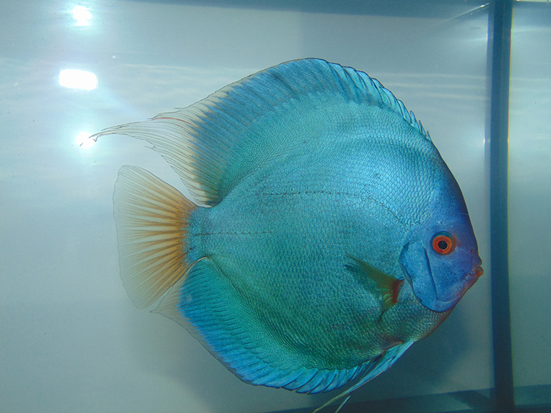

Post autor: Bogdan » 07 sty 2017, 17:17
Tomasz Grzybowski
Witam prosilbym o ocene mojego samca BLUE DIAMOND
wiek 14-15 miesiecy
wielkosc 18cm
Re: Blue Diamond
Post autor: Ambra » 09 sty 2017, 09:13
Bogdan pisze:Tomasz Grzybowski
wiek 14-15 miesiecy
wielkosc 18cm
Ocena Sędziowska wg standaryzacji obowiązującej od 1.01.2013r.
Symphysodon aequifasciatus - forma hodowlana - grupa barwna: „H”. Gładkie (Solid Discus).
W tej grupie oceniane będą dyskowce o jednolitej barwie ciała, innej niż barwa czerwona. Jak z tego wynika znajdą się tu dyskowce zarówno o niebieskiej, żółtej jak i białej barwie. Warunkiem zasadniczym jest, by na ich ciele i płetwach nie występował żaden wzór. Dopuszczalne będą jednak ciemniejsze podkreślenia występujące na płetwie grzbietowej i odbytowej. Ważnym jest, by wszystkie oceniane tu ryby posiadały czarne źrenice oraz czerwoną, różową lub pomarańczową jej otoczkę. Dopuszczalne jest wystawianie w tej grupie ryb albinotycznych, u których źrenica ma czerwone zabarwienie.
1. Wielkość ciała - 8 pkt
Wielkość nie do końca zadowalająca. Największe ryby o niebieskim lub turkusowym zabarwieniu w grupie „H” osiągają 20 cm. Ta już prawdopodobnie większa nie będzie.
2. Proporcje i harmonia ciała - 9 pkt
Proporcjonalna i harmonijnie zbudowana. W zasadzie bez wad po uwzględnieniu zastrzeżenia z pkt. 3.
3. Płetwa grzbietowa i odbytowa - 9 pkt
Płetwa grzbietowa i odbytowa prawidłowo ukształtowane. Bez widocznych wad i uszkodzeń ale słabo wykształconym siodełkiem w płetwie grzbietowej.
4. Płetwa ogonowa - 8 pkt
Proporcjonalna, dobrze wykształcona z równymi promieniami. Wadą jest brak lekko półkolistego zakończenia płetwy w części środkowej oraz jasnobrązowe przebarwienie.
5. Płetwy piersiowe i brzuszne – 7 pkt (daję średnią punktację)
Mało widoczne na zdjęciu płetwy brzuszne. Płetwy piersiowe prawidłowe ale w niewielkim stopniu uszkodzone.
6. Skrzela - 8 pkt
Niezbyt prawidłowo wyprofilowany łuk pokryw.
7. Oczy - 8 pkt
Otoczka źrenicy jednolicie czerwona. Oko nieco za małe.
8. Wzór na ciele - 9 pkt
Minimalne przebarwienia w okolicy pyska i na głowie zakłócające jednolitość wzoru - całkowitą gładkość.
9. Kolorystyka – 9 pkt
Prawie doskonała - wady wymienione w pkt. 4 i 8.
10.Wygląd ogólny - 10 pkt
Mimo niedociągnięć ryba bardzo mi się podoba i dlatego daję max punktację w tym zagadnieniu.
Suma punktacji sędziowskiej: 85 pkt.
Bardzo ładna ryba, mogąca na konkursie zająć w swej grupie barwnej czołową pozycję. Sądzę, że przebarwienie płetwy ogonowej wynika z błędnego karmienia. Ryba pobiera czerwone pokarmy.
