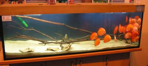

Witam wszystkich bardzo serdecznie po długiej przerwie.
Miałem to szczęście i w niedzielę udało mi się wybrać do Chorzowa na Targi, gdzie nie mogłem oderwać oczu od Waszej ekspozycji.
Moja przygoda z paletkami została przerwana (z przyczyn niezaleznych ode mnie) ponad rok temu. Po wizycie na targach postanowiliśmy z żoną powrócić do naszego hobby i stąd mój post na forum.
Bardzo spodobał nam się wystór akwarium, który jest na poniższym zdjęciu.
W związku z tym moje pytanie: gdzie można nabyć taki korzeń?
Korzystając z okazji chciałbym szczerze pogratulować wszystkim, którzy przyczynili się do tego przedsięwięcia. Na mnie zrobiło ogromne pozytywne wrażenie. Widać, że włożyliście w to dużo serca i cierpliwości - jeszcze raz gratuluję i pozdrawiam

to gałąź, osikowa, Puszcza Kampinoska w okolicach Stanisławowa
Przepis na nią: znaleźć podmokły las z zaroślami osikowymi / wierzbowymi / olchowymi - zarośla, by nie były to konary, tylko "miotły" stosunkowo drobnych gałęzi, gęstych i poskręcanych wiatrem. Znaleźć interesujący kawałek drewna, najlepiej już martwy (choć wtedy uważać, by nie był zbutwiały). Niezależnie od tego czy żywy czy martwy okorować (delikatnie, by nie strugać drewna - lepiej mniej dokładnie niż za mocno). Żywy po okorowaniu suszyć 3-5 tygodni na mocnym słońcu. Po wysuszeniu żywego lub bezpośrednio po okorowaniu martwego utopić w zbiorniku wodnym na dalsze 3-5 tygodni, im dłużej tym lepiej. Dobrze sprawdzają się "oczka" na torfiastym podłożu, może być też dół stosownej długości i głębokości na działce. Wyjąć, oczyścić z resztek kory, które odejdą bez żadnych problemów, przepłukać czystą wodą. Możliwie szybko niech sie znajdzie w akwarium, będzie "żywy". Przez pierwsze tygodnie dobrze mieć w zbiorniku głodnego liposarcusa, gibbicepsa lub inną zmorę zbrojnikową, niech go dopoleruje.
I tyle

Heheheh ciekawe jak tą gałąż Rafał by Ci zapakował :) Jeśli nawet były by takie gałęzie w zoologach to za kosmiczne pieniądze.U mnie za ''patyczek'' 10 cm 8 zł chcą,więc policz takie 2 metry gałąź..W grę wchodzi tak jak Rafał powiedział tylko i wyłącznie własnoręczne rzeźbienie,będziesz miał wtedy pewnosć,ze nikt nie polał gałęzi domestosem np. :wink:

W tej chwili jest jeszcze niepocięta - ma jakieś 4 i pół metra długości :)
Tnie się ja na wymiar, najlepiej przy zbiorniku, gdy już wiesz, jak ją ustawić. Ta, która się moczy jest podobna do tej, którą trzymam w swoim akwarium (już ponad pięć miesięcy bez żadnych sensacji.. inna rzecz, że się ich nie spodziewałem):
Pardon za odbicia w szybie, ale zdjęcie zrobione przed chwilą.
Przygotowanie innej - tak, by nie gniła - to jakieś 2-3 miesiące i dobrze być przy jej wybieraniu, by na pewno spełniała wizję właściciela. Dlatego podałem przepis, by można było mieć wolne ręce i twórczą swobodę ;) Szczerze do tego namawiam, większa frajda - zamiast ewentualnie psioczyć na to, co przyjdzie pocztą czy kurierem.

Dla mnie max. 1,5 m.
Dziękuję za wszystkie informacje, gdybyś jednak zdecydował się na sprzedaż to proszę o kontakt.

Uparty :) Podaj mi na priv dokładne wymiary całego akwa, zobaczymy - może da się z niej wyciąć coś sensownego do Twojego zbiornika. A Ty się dowiedz, ile kosztuje wysłanie takiej miotły o wymiarach zbliżonych do wymiarów Twojego akwarium i wadze do kilkunastu kilogramów.

150 (dł) x 60 (wys) x 50 (szer)

Udało mi się zdobyć trzy takie gałęzie - dwie jaworowe i jedna olchowa. W związku tym pytanko: czy jaworowe mogą być oraz czy można stwierdzić na 100%, że gałąź jest już dokładnie wysuszona? Znalazłem je ścięte, jednak nie wiem jak długo już leżały i jak długo jeszcze muszę je suszyć?

Imo może być każda gałąź z drzewa liściastego, a przy odrobinie szpasów także iglastego, choć w tym drugim przypadku raczej odpada preparowanie świeżych. Okoruj dokładnie każdą z gałęzi, żeby dotrzeć do gołego drewna - w miare ostrożnie, by nie uszkodzić gładkiej powierzchni "korzenia". I zostaw jeszcze na jakiś czas na powietrzu (2-3 tygodnie). Potem utop i zapewnij jakiegoś zbrojnika, który utrzyma w ryzach niedoczyszczone resztki. Idealnie byłoby, gdybyś znalazł je już bez kory, przesezonowane (będą miały bardziej przygaszoną, szarawą barwę) - ale nie trzeba się szczególnie martwić, gdy tak nie jest.

Dzięki za szybką odpowiedź.
Napisałem kilka maili, jednak ostatnie najprawdopodobniej nie dotarły bo odpowiedzi nie otrzymałem - myślałem, że Cię nie ma czy coś w tym stylu.
Zrobię tak jak napisałeś.
Ps. Jeżeli w kilku miejscach uszkodziłem trochę gładką powierzchnie to jest to problem?
