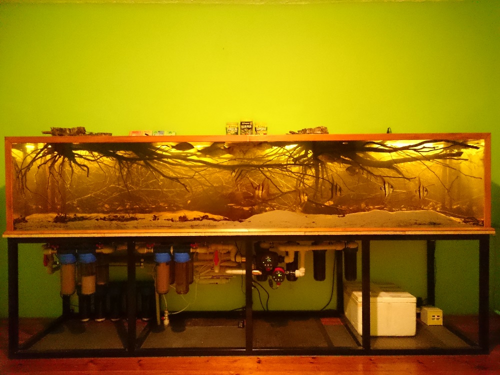

Witam serdecznie chciałem przedstawić swój baniaczek 1080L niektórzy z użytkowników forum których mam w znajomych widzieli go nie jednokrotnie na Fb . Wszystko wykonane własnoręcznie oprócz baniaka który zrobił dla mnie Przemek z Akwarium Szczecin.
Baniak : 300x60x60 front Opti White
Obsada :
Pterophyllum Altum WF x8
Satanoperca Daemon WF x3
Satanoperca Mapiritensis WF x6
Parametry wody które utrzymuję bez żadnych podmian dolewam jedynie wodę która odparuje w ilości ~10L dziennie :
Ph 4-4.5
Gh 0-1
Kh 0-1
No2 -0
No3 ~15
Temperatura 29-30 stopni
Woda w akwarium to czyste RO zakwaszane bezpośrednio po wyjściu z filtrów osmozy przez torf o Ph 3.5-3.8

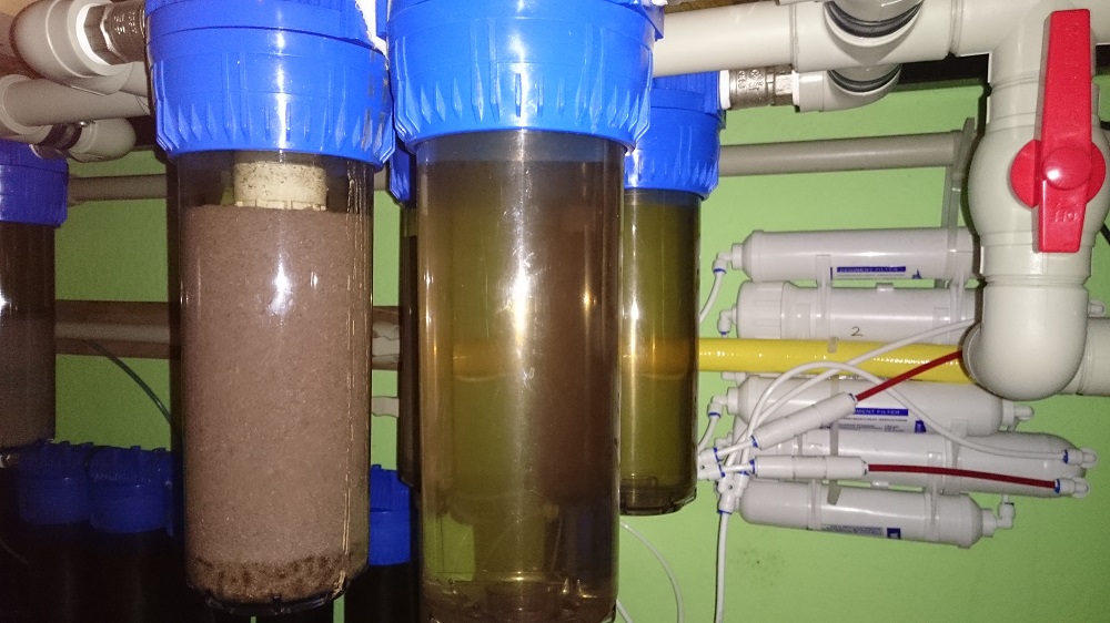

Filtracja : System filtracyjny oparty o Filtry FBF (fluidyzacyjne) napędzany dwoma pompami C.O Grundfos Alpha 2 w sumie realny przepływ 4000 L/h
Oświetlenie : 50 watt led cree 6500K , akwarium oświetlane jest poprzez tło zewnętrzne
Ogrzewanie : 500W na czas zimowy

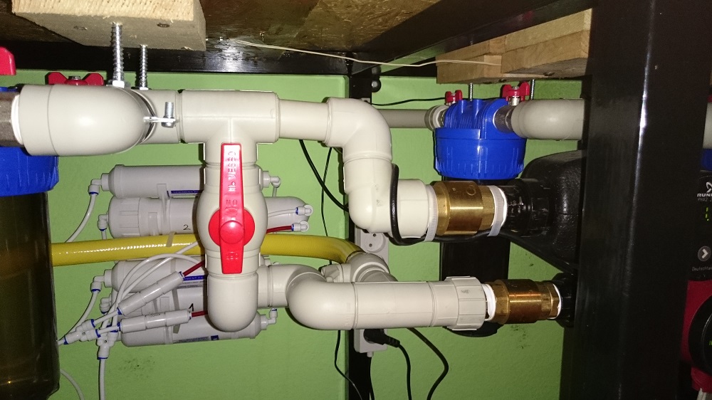

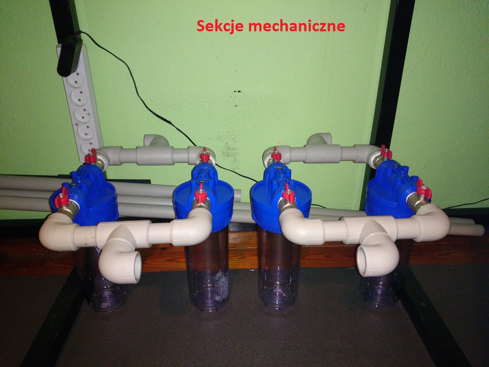

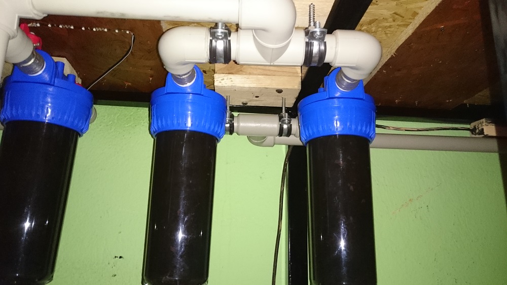

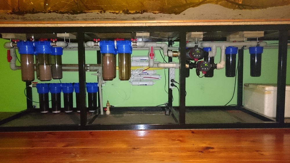

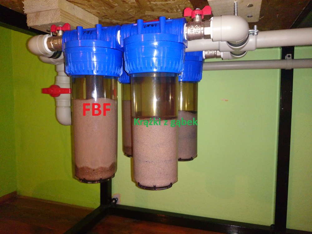

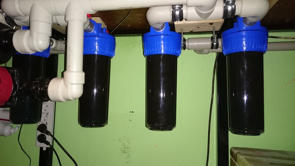

Filtra oparta o korpusy narurowe 10 calowe , filtracja składa się z sekcji mechanicznej którą tworzą 4 korpusy z gąbkami 45PPI połączone równolegle po dwa na każdy ze ssaków które są właśnie dwa rozmieszczone w rogach akwarium , filtracja zasilana jak również wyprowadzenie wody zostało wykonane poprzez przeloty w dnie , za sekcją mechaniczną zastosowałem dwie pompy Grundfos Alpha 2 nowy model z przepływomierzami , wnętrzem pompy z stali kwasoodpornej i zwiększonej wydajności przy jeszcze mniejszym zużyciu prądu , każda z pomp tłoczy realnie po 2000L/h przy czystych sekcjach mechanicznych na 3 biegu z poborem 33watt , za pompami są dwie sekcje biologiczne składające się z 4 korpusów każda , w pierwszej sekcji dwa korpusy są podłączone normalnie zgodnie z przepływem wody wyznaczonym na korpusie i są u mnie puste za nimi szeregowo kolejne dwa korpusy podłączone odwrotnie czyli wyjście wody to zasilenie , podłączone są w ten sposób specjalnie by woda napełniała korpus środkiem gdzie zastosowane są docięte na wymiar rurki które kończą się na samym dnie korpusu , w korpusach zastosowany jest piasek kwarcowy o granulacji 0.4-0.8 mm który jest złożem fluidalnym (Fluidyzacja – proces powstawania dynamicznej zawiesiny – tzw. złoża fluidalnego – drobnych cząsteczek ciała stałego w strumieniu gazu lub cieczy poruszających się z dołu do góry) te złoże pełni właśnie role filtracji biologicznej i rozkłada No2 i amoniak , przy odpowiednim zestrojeniu przepływu da się osiągnąć również proces nitryfikacji , za tą sekcją korpusów są 4 kolejne połączone identycznie jak wcześniejsze z tym że pierwsze dwa są wypełnione krążkami z gąbek obsypane piaskiem kwarcowym by wyeliminować dostęp tlenu do wnętrza i tym sposobem uzyskać proces denitryfikacyjny , za nimi kolejne dwa filtry FBF czyli fluidyzacyjne skonstruowane w identyczny sposób jak wcześniejsze , woda z filtracji wprowadzana z powrotem do baniaka jest również poprzez przelot w dnie . Spust wody do kanalizacji również rozwiązany poprzez system filtracyjny w dowolnej chwili można otworzyć zawór który spuści wodę z baniaka . Kolejnym zestawieniem jest doprowadzenie wody do baniaka które składa się z zasilenia dwóch filtrów odwróconej osmozy mam stałe przyłącze wody , woda z filtrów osmotycznych przepychana jest przez szereg 5 korpusów narurowych z puszkami zasypowymi wypełnionymi torfem włóknistym o Ph 3.5-3.8 , woda po wyjściu z tego systemu jest już w zupełności zakwaszona i uzupełniona w garbniki , woda po przejściu przez cały ten system jest doprowadzona bezpośrednio do akwarium i w dowolnej chwili w przypadku uzupełnienia stanu wystarczy odkręcić zawór zasilający filtry osmotyczne . W razie jakich kol wiek pytań proszę pisać ;)

W układzie filtrów opartych na korpusach narurowych zastosowałeś w kolejności: mechanik, pompy, FBF pierwszy, denitryfikację, FBF drugi.
Ciekawi mnie dlaczego miedzy procesami fluidyzacyjnymi pierwszym i drugim, wprowadziłeś denitryfikację. Nie można było zwiększyć ilości korpusów w pierwszym FBF a potem na końcu denitryfikację ?
Jak dobierałeś ilość mediów filtracyjnych i przepływy miedzy korpusami (musisz je na bieżąco regulować) ?

teo pisze:W układzie filtrów opartych na korpusach narurowych zastosowałeś w kolejności: mechanik, pompy, FBF pierwszy, denitryfikację, FBF drugi.
Cześć Teo ! :)
Nie nie , myśl o takim zestawieniu korpusów nie wiązała się z robieniem strefy denitryfikacyjnej to wyszło później a korpusy przed fbf miały być w razie czego do stosowania innych mediów czy czegoś tam jeszcze he he dlatego woda wypełnia je zgodnie z kierunkiem przepływu dlatego mogę stosować tam puszki zasypowe . Ilość mediów dobrana jest tak że jak najwięcej wejdzie :D nie muszę nic regulować kompletnie , w każdym fbf mam po tyle samo piasku a nadmiar wody który mógłby go wypłukać odprowadzany jest tak zwanym bajpasem , nawet przy różnych ilościach piasku w korpusach też nie nastąpiło by jego wypłukanie bo na każdym zestawie są zawory więc w przypadku większej ilości z lewej strony a mniejszej z prawej , lewa mogła by ulegać wypłukiwaniu wtedy zaworek i po temacie he he ale nic takiego nie miało miejsca po ustawieniu na początku tak wszystko chodzi do dzisiaj :)
