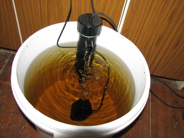

Wodę przygotowuje w beczce 80 l używam czyste RO lub deszczówki dodaje garbników z wywaru szyszek z olchy i kilku liści dębowych (100 szyszek zalać 1 litr gorącej wody RO i odstawić na kilka dni. Potem zlać do czystej butelki przez gazę i gotowe ) Następnie mierze ph zakwaszam CZDA kwasem solnym tak by miała ph 5-6 i odstawiam na kilka dni min 5
Jak poświecisz z boku latarką nic nie powinno się unosić, idealnie krystaliczna lekko brązowa następnie tak odstaną zlewam wężykiem do czystego pojemnika 30 L ostrożnie by nie zassać osadu z dna dzień przed wpuszczeniem ryb filtruję lampa UV mierze ph i rozlewam do zbiornika tarliskowego.
Przygotowanie wody.jpg (88.78 KiB) Przejrzano 15502 razy
