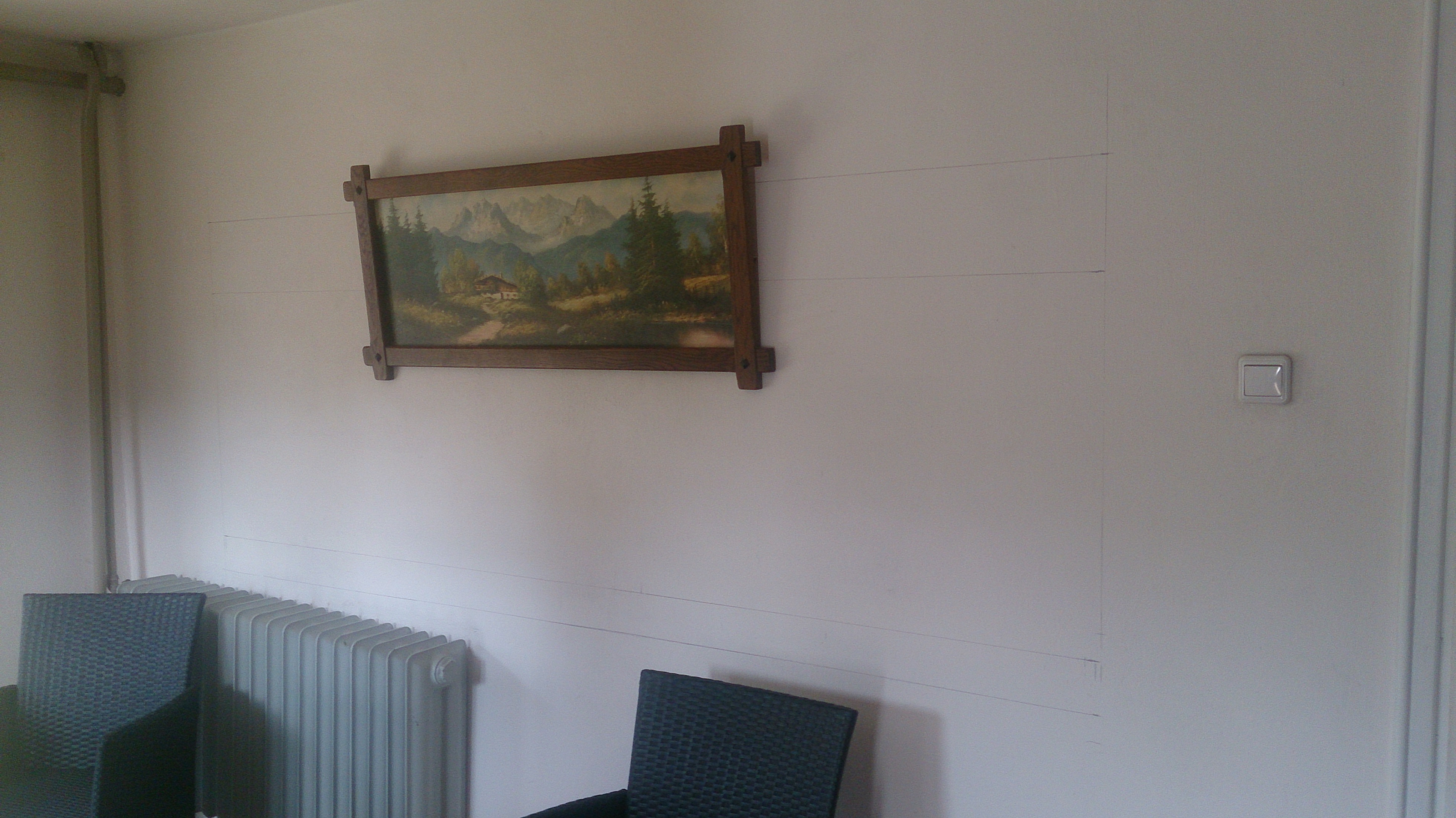

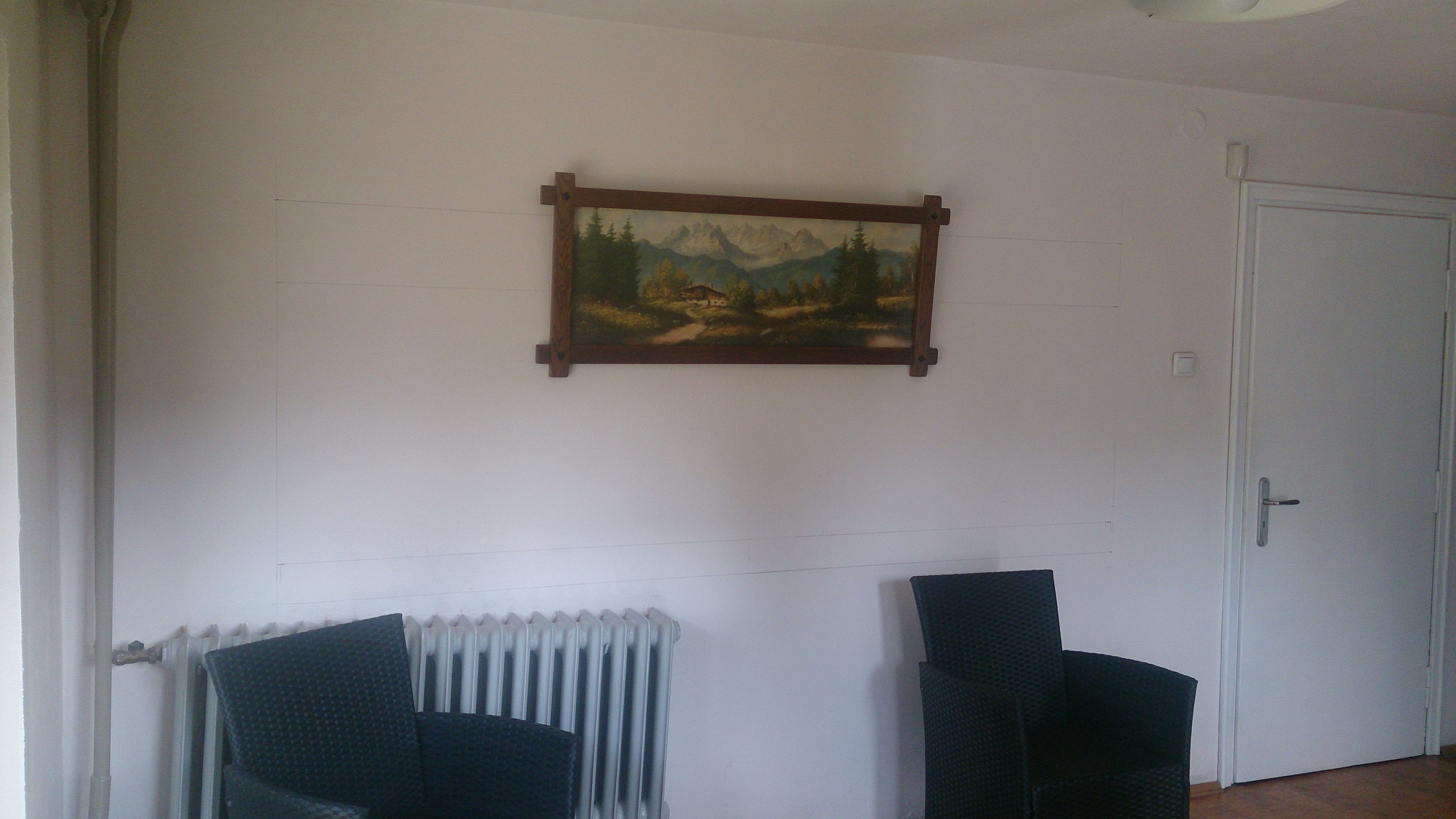

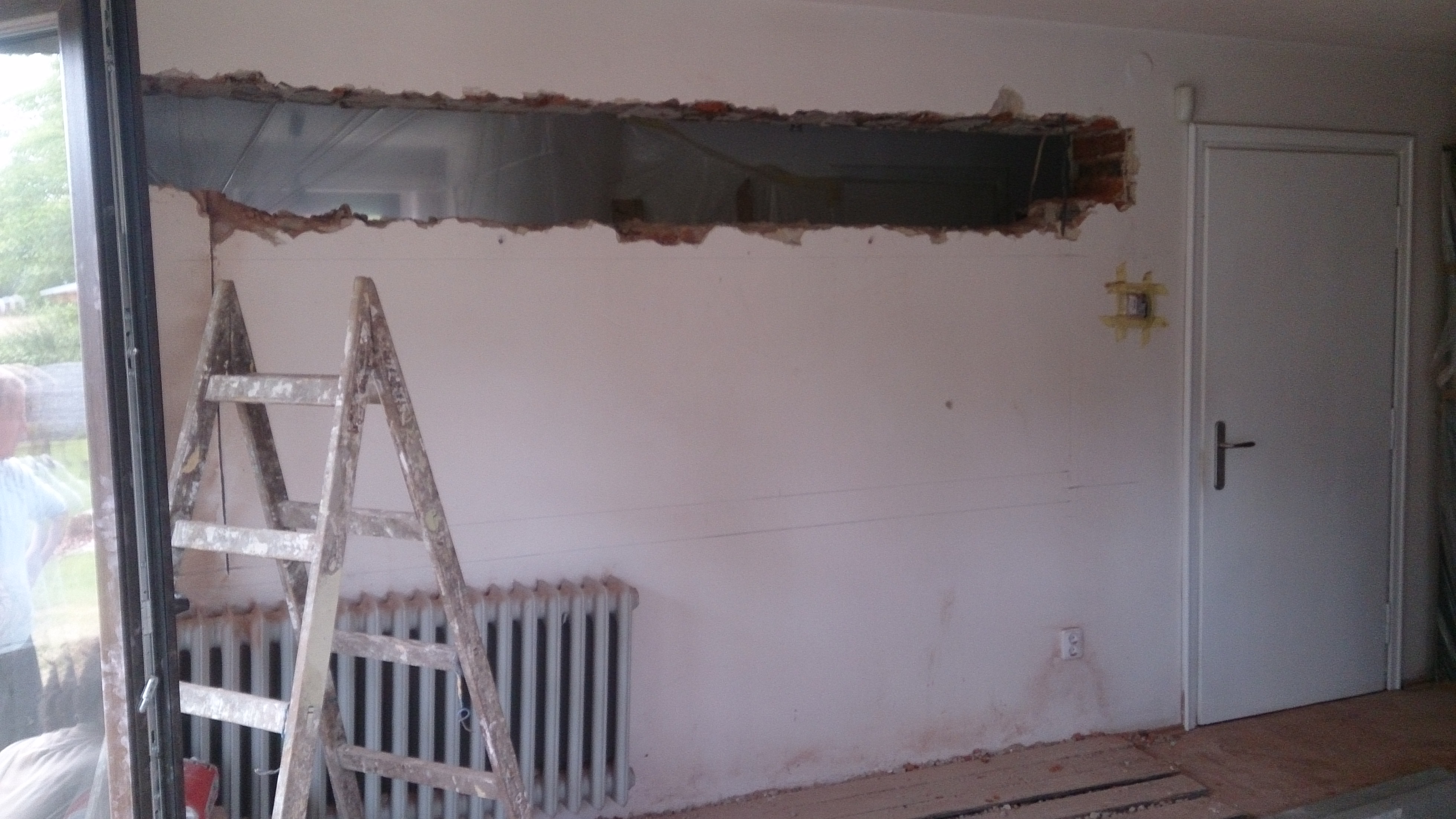

Ściana przed atakiem. Długość 300 cm, czyli po rozkuciu zostanie 50 cm ściany po bokach. Podstawa na wysokości 80 cm. Szerokość otworu 255cm - wysokość otworu 95 cm. Taki jest plan, pod warunkiem że strop będzie chciał współpracować. ;-)

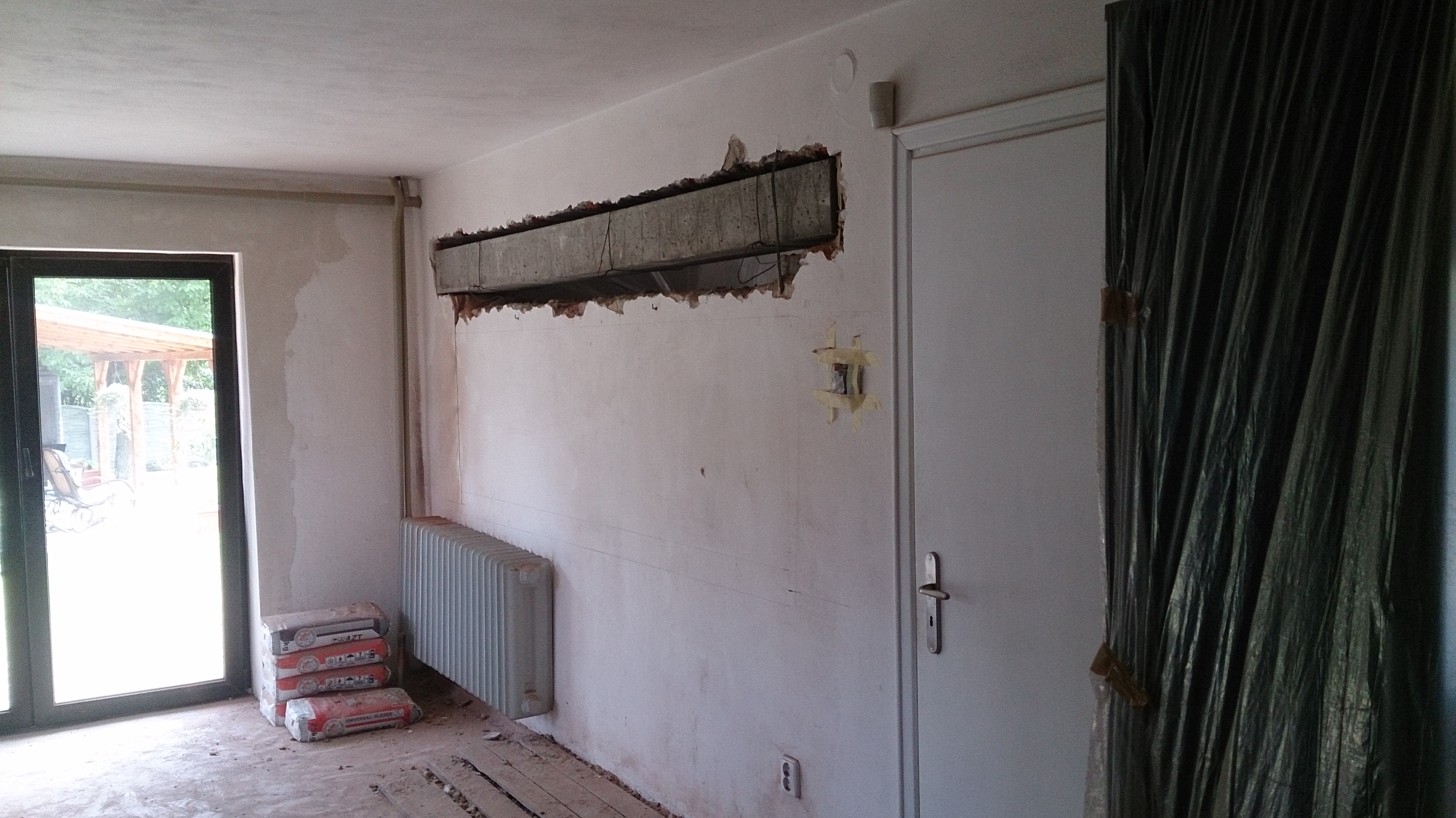

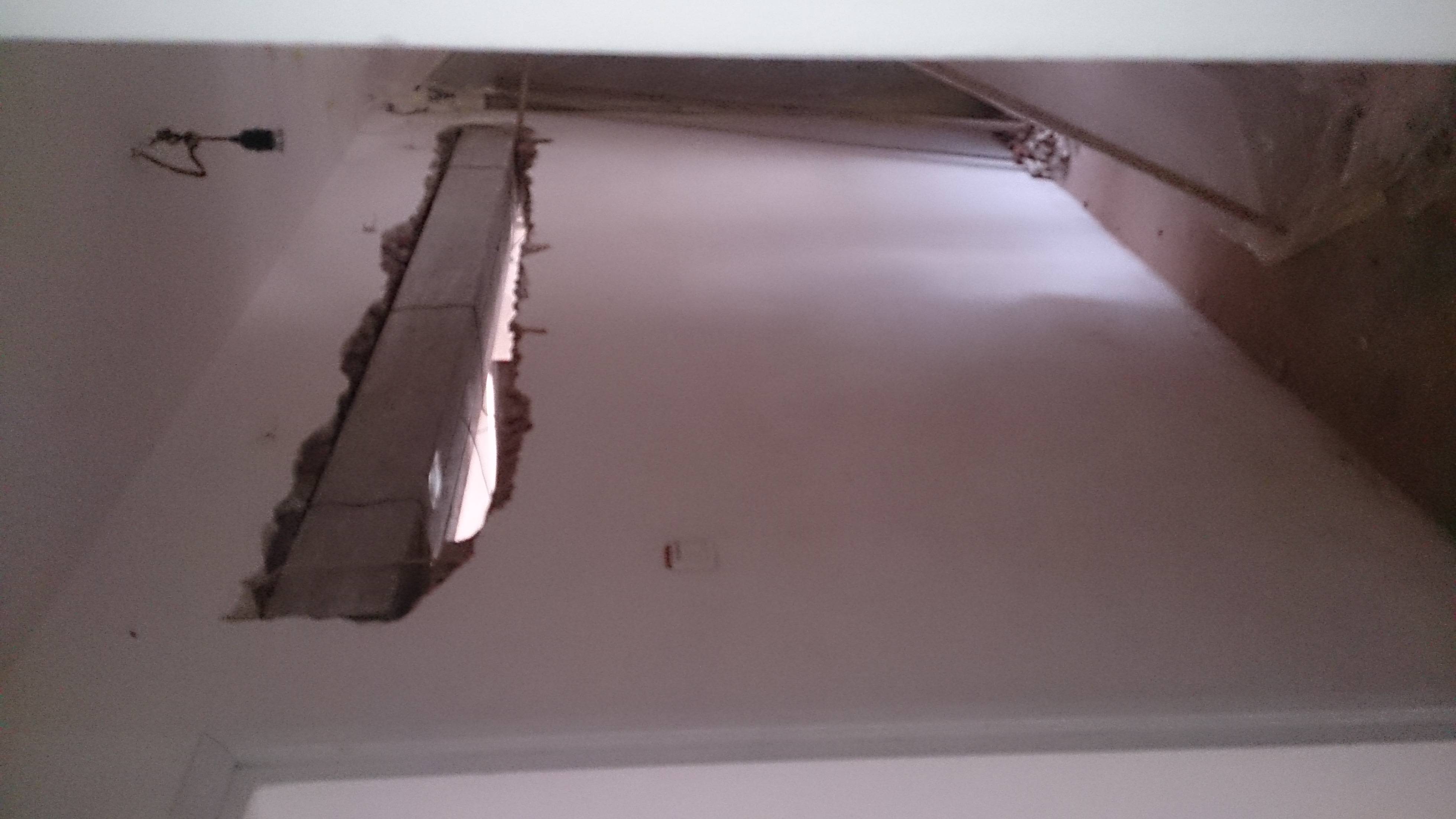

Najpierw przecinka na nadproża. Szerokość ściany 30 cm. Nadproża wzmocnione. Do wsparcia góry zastosowano trzy połączone nadproża.
Re: Projekt 2015 - Krisaczek
Post autor: roh » 23 cze 2015, 20:29
Napisałeś szerokość ściany(czytaj grubość) 30 cm--=== ściana konstrukcyjna. Tak nie wolno pozbawiać stropu podparcia. Kuje sie połowę grubości ściany z jednej strony i montuje nadproże (podciąg), kujesz drugą połowę i wkładasz na betonie drugi podciąg. Po związaniu (24H) nadproża skręcasz śrubami. Szybko wkładaj te nadproża i podbijaj betonem, bo zawalisz chałupę.

Nadproże założone :-)
Post autor: roh » 23 cze 2015, 20:31
UFFFFFFFFFFFF. Nie czekaj wpychaj tyle betonu ile dasz rady nad nadproże--najlepiej punktowo co pół metra i uzupełniaj. Nadproże powinno spocząć na poduszce cementowej--zaprawa cementowa, inaczej ścina (kruszy) cegłę. projekt fajny, ale nie zwal sobie stropu na głowę.

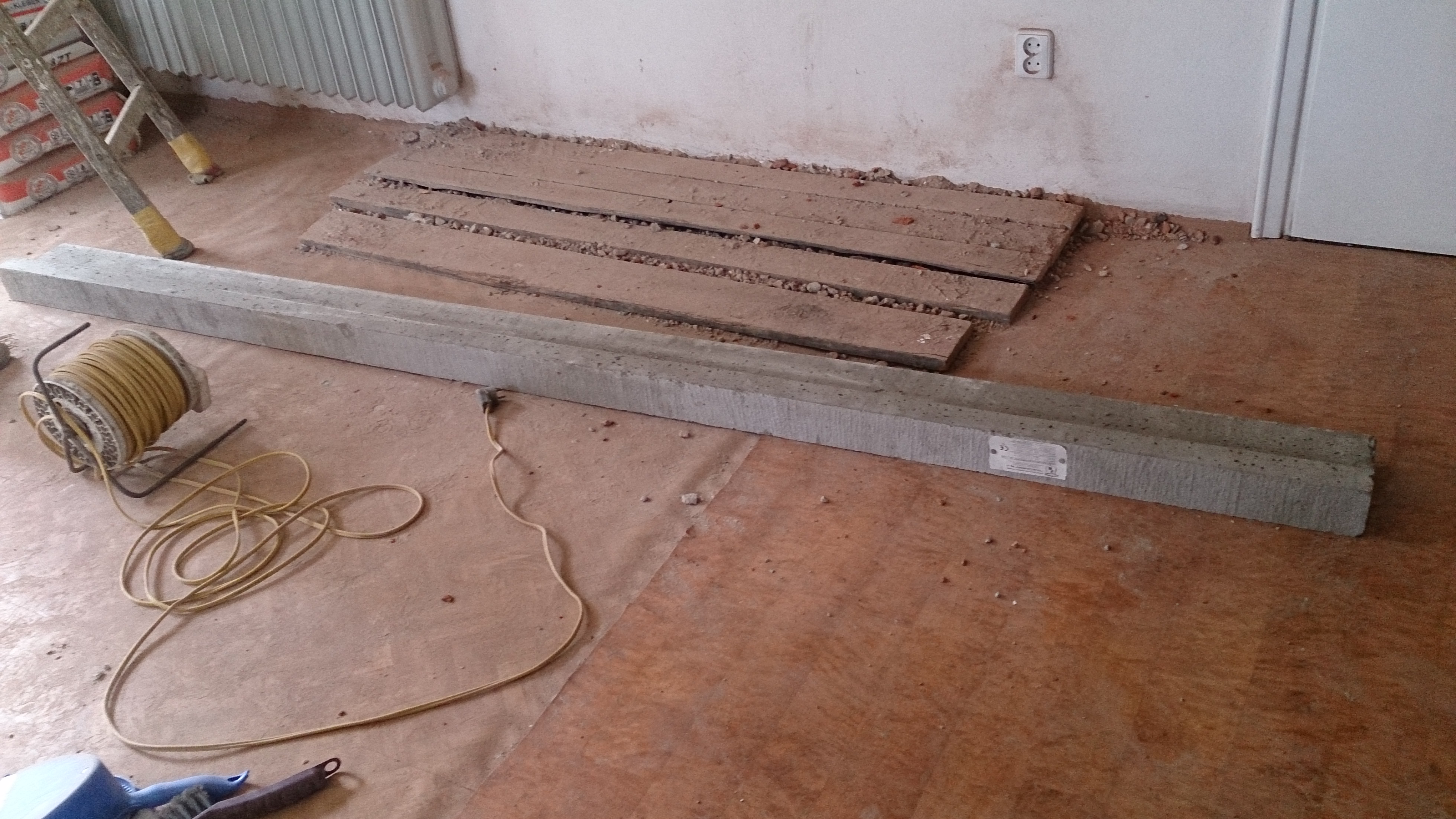

Ten element był wykonany w ciągu 8 godzin, z zasklepieniem, inna sprawa że wklejenie zdjęć zajęło mi trzy dni :'(

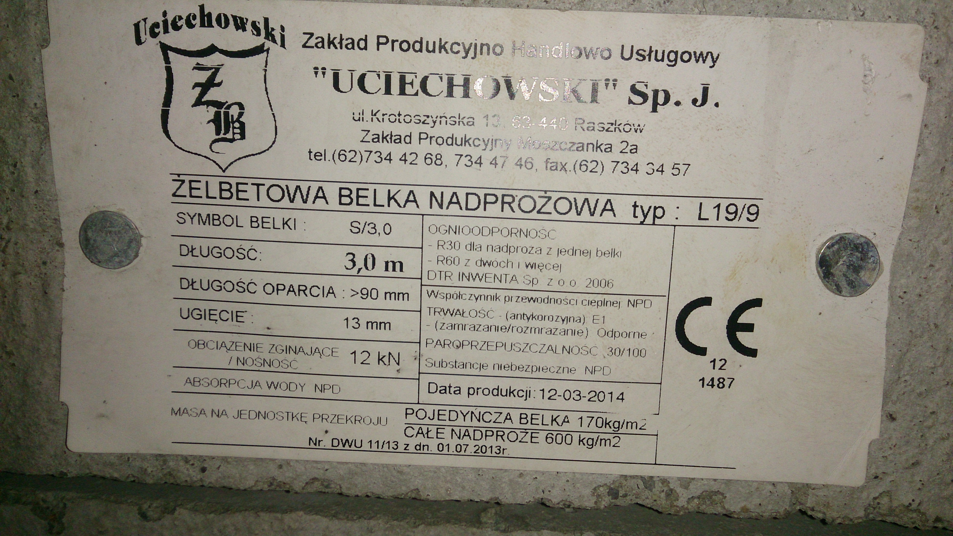

Post autor: krisaczek » 23 cze 2015, 20:46
Tabliczka znamionowa nadproża

krisaczek pisze:Ten element był wykonany w ciągu 8 godzin(
A strop wali sie w ciągu 10 sekund , razem z dachem to jakies 30-40 sekund :D :D :D :D
Dobrze jest, ale tak nie wolno robić :? --taka wskazówka techniczna dla następnych :wink:
krisaczek
Posty: 1284
Post autor: krisaczek » 25 cze 2015, 21:55
Wiem Roman. Mieli to robić etapami, najpierw jedna strona, założenie belki, potem druga strona. Pojechałem do pracy, a jak wróciłem, to dziurka wyryta, nadproża leżą, a goście siedzą i czekają na kolegów, bo we dwóch nie dadzą rady belki wrzucić do góry. Trochę się spiąłem. Ale było po fakcie, więc zrobiłrm fotkę i belki na górę ;-) . Masz 100% racji. Temu służy wątek, niech inni uczą się na moich błędach ;-)
