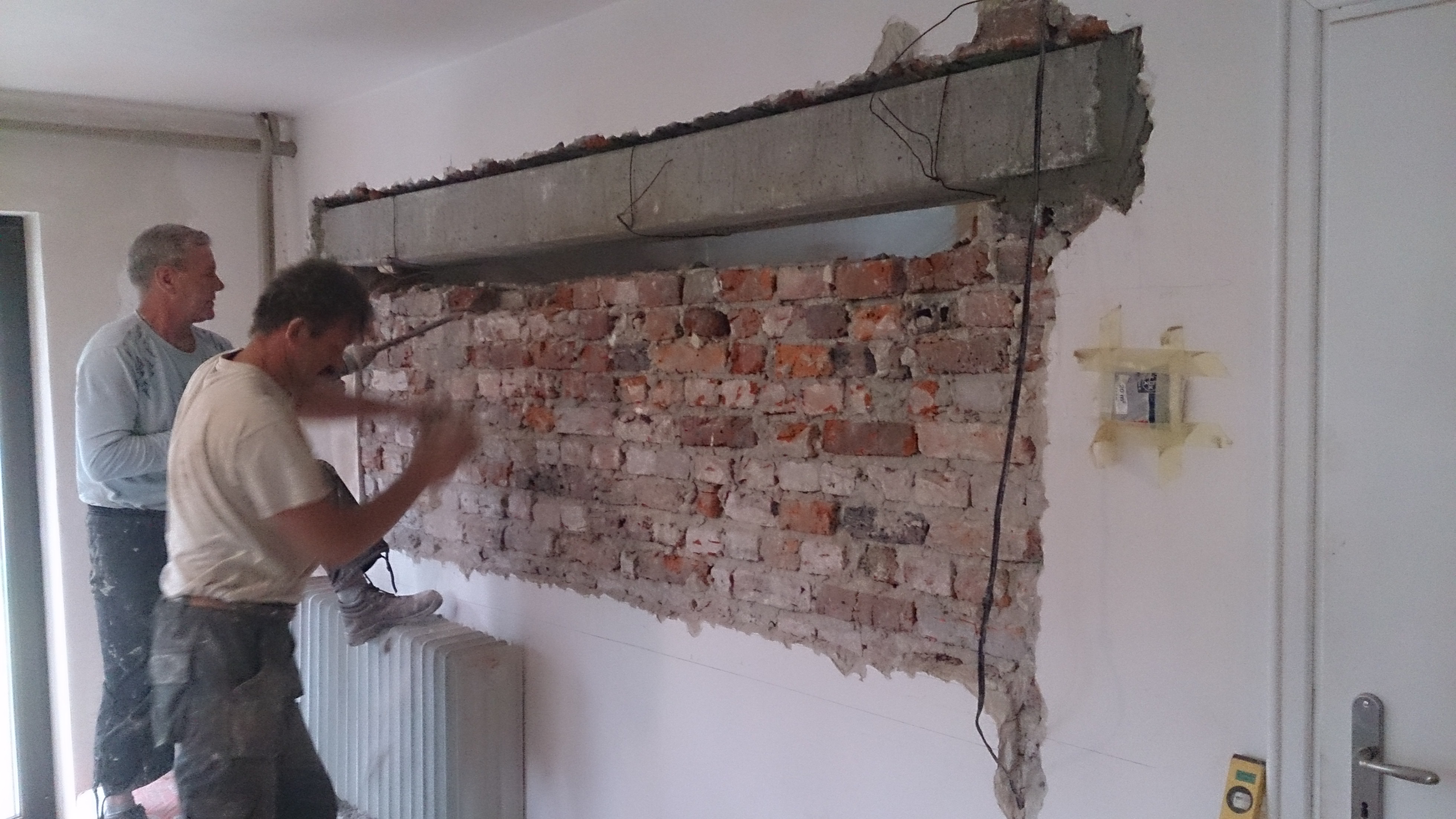

Co tu narazie można napisać ,piękne nadproża ... :roll:

Na jednej z fotek widać ,że to parter i ogród za ścianą - ja mam tak samo i zrobiłem sobie spust wody z akwa przez ścianę do ogrodu, żona zadowolona bo jej klombik z kwiatami regularnie podlewam, ja też bo bez wysiłku podmieniam wodę.

Przewiert szedł u mnie przez "regips", ocieplenie od strony pokoju, ścianę betonową, ocieplenie zewnętrzne (styropian) - razem 58 cm, oczywiście w otworze rurka uszczelniona pianką, od ponad roku działa bez zarzutu - no ale co tu może nie zadziałać ?
jedyne na co warto zwrócić uwagę przy takim wierceniu w ścianie to żeby rurka spustowa w ścianie była lekko nachylona w stronę wyrzutu wody (ogrodu) żeby nie zostawała w niej woda - zimą przy silnym mrozie może być kłopot, u mnie niestety jest odwrotnie, zapomniałem o tym, na razie nie było problemu, no ale w tym roku zimy też nie było.
